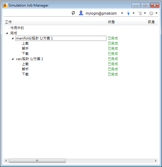

工作
工作清單是工作的階層清單。每個產品名稱下基於時間的群組,會根據工作所處的狀態整理工作,這些狀態包括:作用中、最近剛完成、已完成較長時間。每個工作都有數個子分支,這些分支展示模擬過程各階段的狀態和歷程。
群組分支
每個產品下的子分支使用以下基於時間的群組,按照時間順序整理工作:
  • 作用中的:具有作用中工作的任何工作。
  • 完成:最近七天內結束的工作。(這包括成功結束和未成功結束的工作。)
註: 若要變更工作在「完成」群組中顯示的天數,請在「偏好」對話方塊的「一般」頁籤中,修改「展示已完成工作的天數」
工作分支
每個工作均顯示為一個唯一的分支。工作分為三個階段,每個階段均列示為工作下的一個子分支:
  • 上載:將模型的加密複本壓縮並傳輸至 Autodesk® 安全儲存服務的過程。
  • 解析:由 Autodesk® 360 執行的計算工作。範例包括網面產生和數值計算。
  • 下載:將模擬結果資料從 Autodesk 360 安全儲存服務複製回本端工作站的過程。
註: 若要檢視每個階段執行的工作,請在「偏好」對話方塊的「一般」頁籤中啟用「展示工作」
註: 下一個階段開始後,會在 Windows® 工作列的一角顯示一則通知訊息。
狀態
在「狀態」欄中,您可以檢視模擬過程中的每個階段的目前狀態。有多種可能的狀態:
  • 已排定:Job Manager 知道該工作,但尚未發起工作階段。
  • 已加入佇列:Job Manager 已發起工作階段,但工作階段尚未開始。
  • 正在執行:Job Manager 已開始工作階段。
  • 已取消:工作已停止,因為已在右鍵功能表上選取「取消」。
  • 已失敗:工作階段未成功完成。這可能由多個因素導致。
  • 已放棄:工作階段未成功完成。這可能是因為網路問題。
  • 已完成:工作階段已成功完成,且未出現任何錯誤。
    • 「上載」和「解析」階段到達「已完成」狀態時,將開始下一階段。
    • 為支援下載中間結果,有時「下載」階段與「解析」階段會同時展示為「正在執行」。
    • 「下載」階段到達「已完成」狀態時,模擬也將完成,而且結果已可在本端電腦上視覺化顯示。
