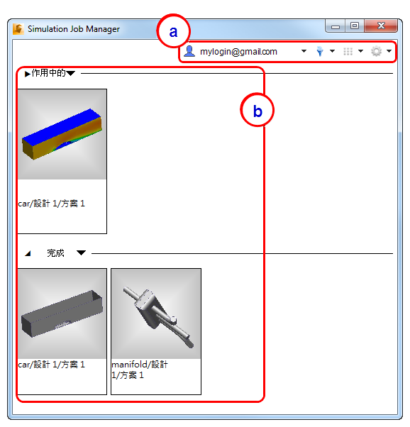

Simulation Job Manager 包含以下元素:
1. 工具列
工具列包含以下項目:
a. 同步監視器指示您的本端電腦與 Autodesk 360 伺服器之間何時發生網路活動。若要檢視上載或下載的檔案數目,請將滑鼠懸停在該監視器上,此時工具提示會顯示目前的網路活動。
b. 在啟動 Autodesk® 360 產品之前,您必須先
登入
Autodesk 360。
c. 使用「工作篩選」可在監控框中切換顯示已取消的工作和已完成的工作。
d. 使用「大小」功能表可控制縮圖影像的大小。使用此功能表,您還可以在清單檢視中顯示您的工作。
e. 設定「偏好」,以自訂 Simulation Job Manager 的行為方式。此外,您還可以存取「說明」,然後開啟「關於」方塊,以查看版本號碼和作用中的連接埠號碼。
2. 監控框
Simulation Job Monitor 會在監控框中顯示您的 Autodesk® 360 工作。此框分割為「作用中的」和「完成」工作的不同區域。您可以使用工具列中的「大小」按鈕,選擇將您的工作顯示為縮圖影像或顯示在清單檢視中。
