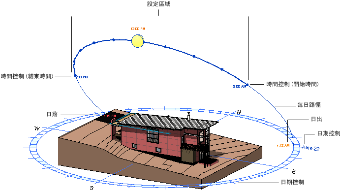

日光路徑是一種視覺表現法,能顯現出您為專案指定的地理位置中,太陽在天空的移動範圍。您可以使用日光路徑的螢幕上的控制,透過將太陽放置在沿著其每日路徑的任何一點,或是放置在沿著其日行跡的任何一點 (如下列圖解和表格所述),來建立日光設定。
一天模式
選取了太陽的「靜態」模式
