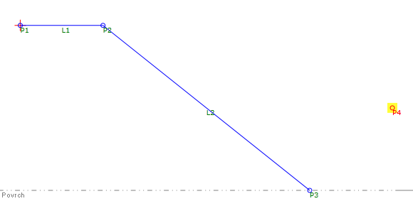

Chcete-li si prohlédnout příklad použití tohoto prvku geometrie, otevřete následující vzorový soubor PKT:
Get Mark Point Example.pkt
V příkladu je bod P4
označeným bodem. Hodnoty Delta X i Delta Y jsou 0,5 z P3, který směřuje od P2 ve sklonu k cílovému povrchu. Při změně výšky povrchu je zachována pozice P4 vzhledem k P3.
