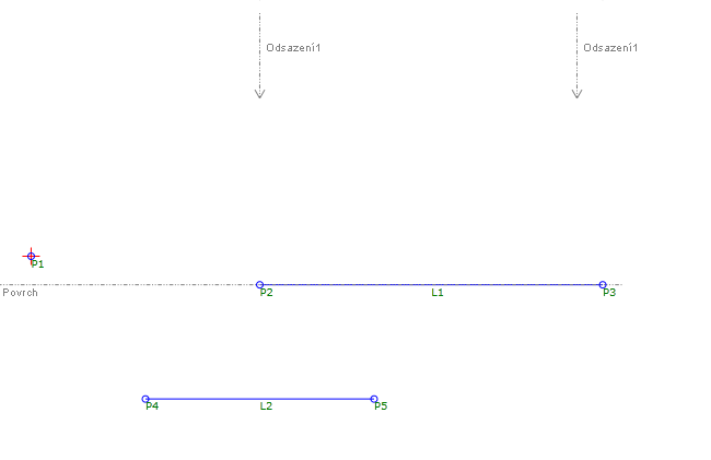

Příklady
Chcete-li si prohlédnout příklady použití tohoto prvku geometrie, otevřete následující vzorový soubor PKT:
Surface Link Example.pkt
Vzorový soubor PKT obsahuje dva příklady prvku Surface Link. Každý prvek Surface Link je definován cílovým povrchem a odsazeními. V prvku Flowchart je každý příklad vytvořen v samostatné posloupnosti. Chcete-li zobrazit parametry, vyberte v prvku Flowchart spojnici Surface Link. Parametry se zobrazí na panelu Properties v části Geometry Properties.
Soubor PKT obsahuje dva příklady.
