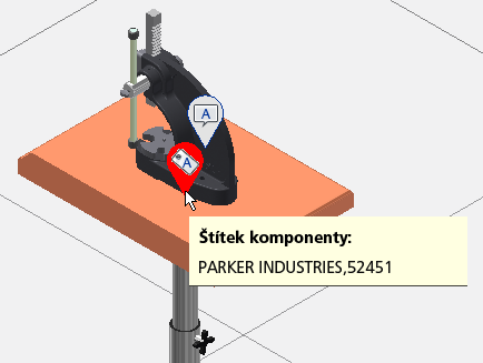

    7. Kliknutím na tlačítko OK vytvořte štítek komponenty a ukončete příkaz.
    8. Na vybraném objektu se zobrazí štítek komponenty s touto ikonou: . Pokud nad ikonou štítku komponenty pozastavíte ukazatel myši, zobrazí se plovoucí popis obsahující informace o štítku komponenty.
    Poté, co v aktuálním rozvržení vytvoříte nejméně jeden štítek komponenty, bude do prohlížeče přidán uzel Štítky komponent označený touto ikonou .

    1. Nejprve zobrazte poznámku asociovanou se štítkem komponenty pozastavením ukazatele myši nad ikonou štítku komponenty daného objektu .
    2. Zobrazí se plovoucí popis tlačítka obsahující poznámku štítku komponenty.

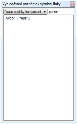

    3. Na pásu karet klikněte na kartu Factory panel Poznámky Hledat. Zobrazí se dialog Vyhledávání poznámek výrobní linky.
    4. Klikněte na rozevírací šipku vpravo od položky Všechny poznámky v horní části dialogu a vyberte pouze možnost Štítky komponent.
    5. Vpravo od rozevírací šipky zadejte celý text zobrazený v plovoucím popisu tlačítka nebo jeho část a stiskněte klávesu ENTER
    6. Zobrazí se název komponenty asociované se štítkem komponenty ve formátu, v jakém se zobrazuje v prohlížeči.
