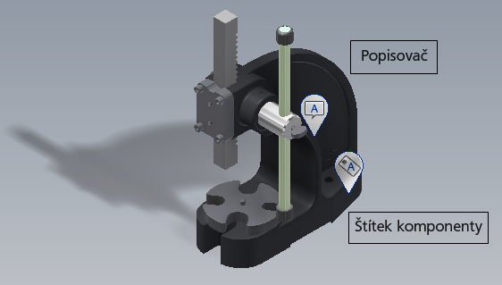

Běžnou praxí v oboru je přiřazení identifikátoru nebo „mosazného štítku“ k podnikové komponentě. Aplikace Inventor Factory nabízí možnost přiřadit takový štítek pomocí příkazu Štítek komponenty. Štítek komponenty se použije u publikované komponenty nebo u importovaného modelu či sestavy po umístění do 3D rozvržení výrobní linky. Štítek komponenty je reprezentován touto ikonou: .
Aplikace Inventor Factory také umožňuje přidání popisovače pomocí příkazu Popisovač při vytváření a publikování komponenty v prostředí Generátoru komponent. Popisovač může obsahovat další informace o komponentě, například typ, počet, průtok atd. Popisovač je reprezentován touto ikonou: . Další informace naleznete v tématu nápovědy aplikace Inventor Factory Poznámky – Popisovače.
Štítky komponent i popisovače mohou obsahovat více řádků alfanumerického textu a jejich viditelnost lze zapnout nebo vypnout. Příkaz Hledat slouží k nalezení všech komponent nebo umístěných komponent s konkrétním řetězcem znaků ve štítku komponenty nebo popisovači.

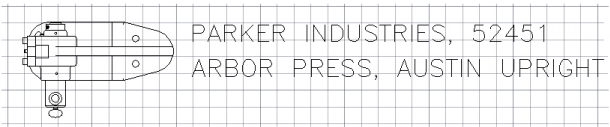

Co se stane s poznámkami ke komponentám v aplikaci AutoCAD Factory?
Jakmile je 3D rozvržení synchronizováno s aplikací AutoCAD Factory, zobrazí se tyto poznámky jako atributy bloků v samostatném textovém stylu s názvem Factory_Annotation. Ke štítkům komponent a popisovačům jsou přiřazeny vlastní samostatné hladiny aplikace AutoCAD. Názvy hladin jsou Factory_AssetTag a Factory_Descriptor.
K úpravám poznámek komponent můžete použít standardní příkazy k úpravě atributů bloků aplikace AutoCAD, například EATREDIT, -ATREDIT nebo SPRBLOKU. Viditelnost poznámek můžete ovládat pomocí příkazu ATRDISP nebo vypnutím či zapnutím viditelnosti hladiny, popřípadě zmrazením odpovídající hladiny atributu. Chcete-li nalézt štítek komponenty a text popisovače v grafickém okně aplikace AutoCAD, použijte příkaz NAJDI.
