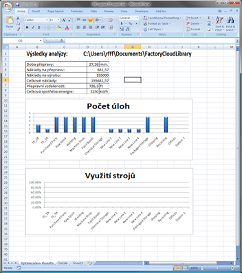

Analýza rozvržení výrobní linky
Zpráva analýzy
    Můžete vytvořit zprávu analýzy dat strojů, včetně jejich využití, ve formátu tabulkového procesoru.
    1. Otevřete rozvržení DWG, ze kterého chcete odvodit zprávu.
    2. Na kartě Factory > na panelu Analýza klikněte na šipku dolů a v rozbalovací nabídce vyberte možnost Generovat zprávu .
    3. Zadejte název souboru zprávy a klikněte na tlačítko OK.
