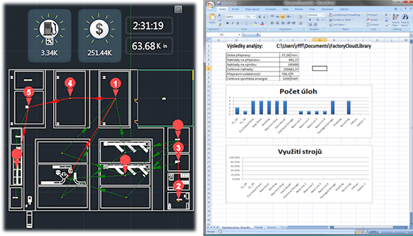

Analýza rozvržení výrobní linky
Rozvržení výrobní linky lze analyzovat a určit tak náklady na přepravu a míru využití strojů. Poté lze rozvržení upravit a znovu analyzovat za účelem jeho optimalizace.
Z provedených analýz lze vytvářet zprávy, které lze následně použít při rekapitulaci, v prezentacích nebo k archivaci koncepcí rozvržení.
Otevřete existující rozvržení výrobní linky a určete stanici, produkt a směrování, která odpovídají vašim aktuálním procesům. Poté rozvržení analyzujte, na základě výsledků analýzy upravte a sledujte, jakých zlepšení jste dosáhli. Před úpravou i po úpravě rozvržení vygenerujte zprávy, které poslouží jako dokumentace dosažených zlepšení.
