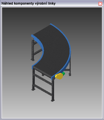

    Možnost Náhled otevře samostatné okno Náhled komponenty výrobní linky, ve kterém bude zobrazena vybraná komponenta. Okno Náhled komponenty výrobní linky lze zapnout nebo vypnout kliknutím na kartu Factory panel Nástroje Náhled komponenty výrobní linky v rozevírací nabídce Palety.

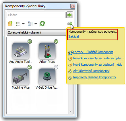

    Jak zapnout a vypnout obsah z cloudu
    Obsah z cloudu je před stažením nutné povolit. Ve výchozím nastavení je obvykle obsah z cloudu povolen a v pravé horní části Prohlížeče komponent se zobrazuje tato ikona.
    Tato ikona se zobrazí v Prohlížeči komponent v případě, že je obsah z cloudu zakázán . Chcete-li obsah z cloudu povolit, postupujte následovně:
    1. Pokud pracujete v rozvržení výrobní linky, kliknutím na kartu Výrobní linka panel Možnosti Možnosti výrobní linky zobrazte dialog Možnosti výrobní linky.
    2. Pokud v rozvržení výrobní linky nepracujete, kliknutím na kartu Začínáme panel Spuštění výrobní linky Možnosti výrobní linky zobrazte dialog Možnosti výrobní linky.
    3. Klikněte na kartu Komponenty a aktivujte zaškrtávací políčko Povolit komponenty z mračna. Zrušením zaškrtnutí tohoto políčka zakážete obsah z cloudu.
    4. Zavřete dialog Možnosti výrobní linky.
    Tip: Obsah z cloudu lze snadno a rychle povolit nebo zakázat kliknutím na ikonu v pravé horní části Prohlížeče komponent. Případně můžete nad ikonou pozastavit ukazatel myši. V informačním okně komponenty mračna pak lze kliknout na tlačítko Povolit nebo Zakázat. Všimněte si, že se v tomto okně zobrazují také informace o stavu komponent z cloudu a že jeho prostřednictvím lze vstoupit do webového skladu komponent výrobní linky.

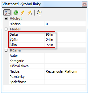

    Úprava hodnot parametrů v Prohlížeči vlastností výrobní linky
    Jakmile je komponenta z Prohlížeče komponent umístěna, lze ji vybrat a změnit dostupné parametry modelu nebo různé parametryProhlížeči vlastností výrobní linky. Prohlížeč vlastností výrobní linky se zobrazí automaticky při vytvoření nového rozvržení. Pokud chcete zapnout nebo vypnout Prohlížeč vlastností výrobní linky, klikněte na kartu Factory panel Nástroje Vlastnosti výrobní linky v rozevírací nabídce Palety.
    1. V návrhu rozvržení výrobní linky vyberte komponentu, u které chcete změnit hodnoty parametrů. (Chcete-li vybrat více komponent, stiskněte a podržte stisknutou klávesu CTRL.) Jakmile je komponenta vybrána, lze v Prohlížeči vlastností výrobní linky upravit všechny zobrazené hodnoty. V Prohlížeči vlastností výrobní linky jsou uvedeny pouze ty parametry modelu, které byly při publikování zadány jako klíčové parametry. V Prohlížeči vlastností výrobní linky je uvedeno pouze několik vybraných parametrů iVlastností. Mezi tyto parametry iVlastností patří: název, nadpis, autor, společnost, katalog, klíčová slova a komentáře.
    2. Vyberte některou z hodnot parametrů v pravém sloupci a zadejte novou hodnotu.
    3. Změněnou hodnotu lze obnovit kliknutím na tlačítko Obnovit .
    4. Chcete-li změny a aktualizaci komponenty dokončit, stiskněte klávesu ENTER nebo klikněte na tlačítko Aktualizovat . Tlačítko Aktualizovat umožňuje aktualizaci více hodnot parametrů najednou.

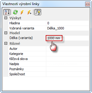

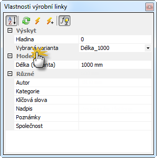

    Úprava hodnot parametrů varianty komponenty v Prohlížeči vlastností výrobní linky
    Hodnoty parametrů umístěné varianty komponenty lze upravit pomocí Prohlížeče vlastností výrobní linky.
    1. V rozvržení výrobní linky vyberte variantu komponenty, kterou chcete upravit. (Chcete-li vybrat více komponent, stiskněte a podržte stisknutou klávesu CTRL.) Jakmile je komponenta vybrána, klikněte kdekoli v poli hodnot vybrané varianty a aktivujte tak šipku rozevíracího seznamu, která se nachází zcela vpravo.
      Poznámka: Název parametru vaší varianty komponenty se bude pravděpodobně lišit od příkladu na obrázku.
    2. Kliknutím na šipku dolů zobrazte rozevírací seznam dostupných parametrů varianty komponenty, ze kterých chcete vybírat.
    3. Vyberte parametr v seznamu a stiskněte klávesu ENTER, nebo klikněte na tlačítko Aktualizovat v horní části Prohlížeče vlastností výrobní linky.
    4. Vybraná varianta komponenty bude aktualizována novými hodnotami parametru.

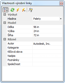

    Přesunutí umístěné komponenty z jedné hladiny do jiné
    1. Vyberte jednu nebo více komponent v rozvržení podlahy výrobní linky. Stiskněte a podržte klávesu CTRL nebo SHIFT umožňující vícenásobný výběr.
    2. Název hladiny vybrané komponenty se zobrazí v horní části Prohlížeče vlastností výrobní linky. Pokud jste vybrali více komponent v různých hladinách, názvy hladin se budou zobrazovat jako *více hodnot*.
    3. Kliknutím na šipku dolů vpravo od názvu hladiny zobrazíte rozevírací seznam obsahující názvy všech hladin definovaných v aktuálním rozvržení.
    4. Vyberte hladinu, do které chcete vybrané komponenty přesunout.
    5. Rozevírací seznam se zavře a vybraná hladina nahradí název předchozí hladiny.
    6. Klikněte na tlačítko Aktualizovat na panelu nástrojů Prohlížeče vlastností výrobní linky a přesuňte komponenty do jiné hladiny.
    7. Stisknutím klávesy ESC nebo kliknutím na prázdnou oblast uvnitř grafického okna vypněte zvýraznění výběru.
    Poznámka: Další informace o vytváření a používání hladin naleznete v tématu nápovědy aplikace Inventor Factory Správce hladin.

    5. Chcete-li po umístění komponenty upravit její kóty (včetně tloušťky stěn tělesa jámy), upravte hodnoty jejích parametrů v Prohlížeči vlastností výrobní linky.
    Poznámka: Umístěním komponenty, jako je jáma nebo plošina, je podlaha výrobní linky automaticky převedena na deskové schody. (Toto je ekvivalent použití příkazu Vytvořit těleso podlahy.) Pokud jámu přemístíte pomocí příkazu Přemístit, díra na jámu vyříznutá do podlahy se automaticky aktualizuje.
