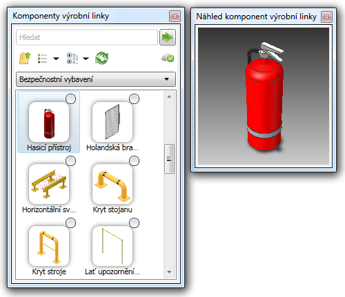

| Náhled komponent |
Chcete-li komponentu zobrazit ve zvětšeném 3D zobrazení, klikněte v Prohlížeči komponent pravým tlačítkem na komponentu a potom v místní nabídce na možnost Náhled. Stiskněte a podržte levé tlačítko myši a pohybem myši komponentu dynamicky otáčejte v okně Náhled. Komponentu můžete také přiblížit a oddálit pomocí kolečka myši.
