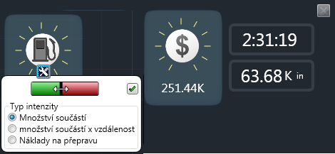

    Indikátory přepravy
    Typ intenzity indikátoru i informace, které indikátor zobrazuje, lze upravit.
    1. Náklady na přepravu = doba přepravy x nákladová sazba.
    2. Celkové náklady = náklady na přepravu + náklady na obrábění.
    3. Zobrazuje celkovou dobu přepravy.
    4. Zobrazuje celkovou vzdálenost přepravy.
    Nastavení indikátoru lze upravit kliknutím na ikonu v indikátoru Náklady na přepravu.
    Přetáhněte černý oddělovač mezi červeným a zeleným polem a upravte citlivost. Zadejte typ intenzity.
    Poznámka: Místní nabídka indikátoru poskytuje přístup k proměnným, ke kterým se zobrazují informace. Klikněte pravým tlačítkem na indikátor a pomocí plovoucího panelu indikátoru nastavte, které proměnné chcete zohlednit.
