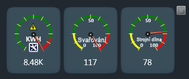

    3. Výsledky analýzy se zobrazí v indikátoru Spotřeba energie. Značky zobrazí pro každou stanici stav využití.
      Barva značky se řídí nastavením využití. Žlutá = nedostatečné využití, zelená = dobré využití a červená = nadměrné využití.

    5. Chcete-li zobrazit využití pro určitou stanici, umístěte kurzor na značku stanice. Měřidlo zobrazí hodnotu využití dané stanice.
    6. Chcete-li měřicí bod stanice přidat do zobrazení, klikněte pravým tlačítkem na praporek stanice a v nabídce Optimalizace klikněte na možnost Přidat měřidlo na řídicí panel. Na řídicí panel můžete přidat více měřidel.
    7. Chcete-li z řídicího panelu měřidlo odebrat, klikněte na něj pravým tlačítkem a v nabídce Zavřít indikátor vyberte název měřidla, které má být odebráno.
