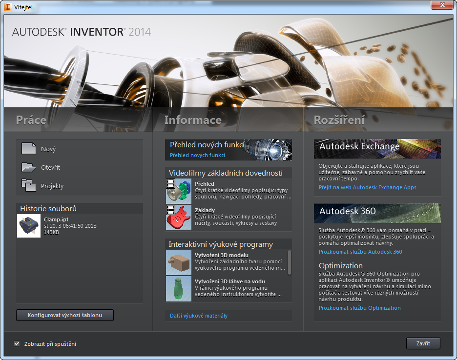

Pracovní postup začíná typickým prvním úkolem: nastavením pracovní cesty.
Pokud je aplikace Autodesk Inventor ve stavu bez dokumentů (nejsou otevřeny žádné soubory), příkaz Projekty lze spustit přímo na úvodní obrazovce.
V ostatních případech příkaz naleznete na kartě Začínáme:
  1. Klikněte na příkaz Projekty, který se nachází na panelu Spustit.
  2. V editoru projektů dvakrát klikněte na projekt tutorial_files, čímž jej aktivujete. Až skončíte, klikněte na tlačítko Hotovo.
