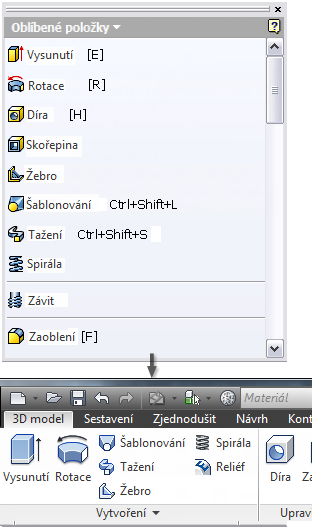

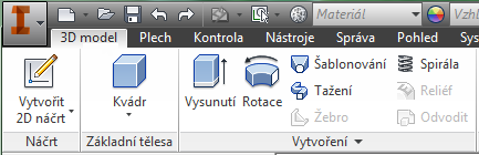

Nové rozhraní se vyznačuje především tím, že příkazy, které se dříve nacházely v oknech nástrojů a na panelech nástrojů, jsou nyní umístěny na kartách.
Na kartách se také nacházejí příkazy, které byly dříve součástí různých společných nabídek.

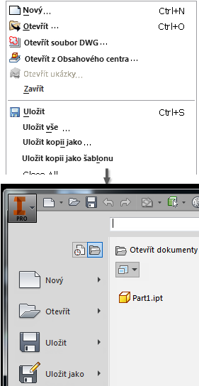

Příkazy, které se dříve nacházely v nabídce Soubor, jsou nyní umístěny v nabídce Aplikace.

Vzhled a chování prvků a příkazů navíc zůstává beze změny: Vysunutí je stále Vysunutí, Vytvořit vazbu je stále Vytvořit vazbu a Pohledy projektu jsou stále Pohledy projektu.
