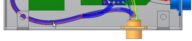

Vložení pracovních bodů segmentu
Pro lepší řízení přidejte v určitých oblastech další body na tvar segmentu.
  1. V prohlížeči nebo grafickém okně klikněte pravým tlačítkem na Segment2 a z místní nabídky zvolte položku Přidat body.
  2. Podržte kurzor nad oblastí segmentu zobrazenou na obrázku.
    Přesunete-li kurzor nad segment, trajektorie a pracovní bod se zvýrazní.
  3. Kliknutím na trajektorii přidejte bod.
    Bod je přidán a segment je přepočítán.
  4. Klikněte pravým tlačítkem myši a zvolte příkaz Dokončit.
