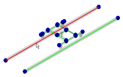

  1. Na panelu Spojení klikněte na položku Uživatelský uzel.
  2. Vyberte nosník podle následujícího obrázku.
  3. Zadejte 6080 mm do pole Odsazení a klikněte na tlačítko Hotovo . Vložte druhý uživatelský uzel ke stejnému nosníku. Klikněte pravým tlačítkem a vyberte položku Opakovat uživatelský uzel. Vyberte stejný nosník, zadejte 3920 mm a klikněte na tlačítko Hotovo .

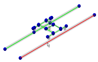

  4. Nyní vložte uživatelské uzly k rovnoběžnému nosníku. Na panelu Spojení klikněte na položku Uživatelský uzel.
  5. Vyberte nosník podle následujícího obrázku.
  6. Zadejte 6080 mm do pole Odsazení a klikněte na tlačítko Hotovo . Vložte druhý uživatelský uzel ke stejnému nosníku. Klikněte pravým tlačítkem a vyberte položku Opakovat uživatelský uzel. Vyberte stejný nosník, zadejte 3920 mm a klikněte na tlačítko Hotovo .
