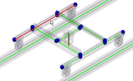

  1. Na panelu Spojení klikněte na položku Uživatelský uzel. Průhledový displej (HUD) se použije jako výchozí metoda upravení. Budete vyzváni k výběru nosníku, ke kterému budou přidány uživatelské uzly.
  2. Vyberte nosník podle následujícího obrázku.
  3. Zadejte 170 mm do pole Odsazení a klikněte na tlačítko Hotovo . Opakujte stejné kroky k vložení uživatelského uzlu ke stejnému nosníku. Klikněte na příkaz Uživatelský uzel, vyberte nosník, zadejte 2330 mm a klikněte na tlačítko Hotovo.
