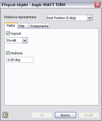

Dále dvojitým kliknutím aktivujte polohovou reprezentaci
Klidová poloha (0 stupňů)
Klikněte pravým tlačítkem na vazbu
Úhel SHAFT TURN (180,00 stupňů)
a vyberte možnost
Přepsat
Vyberte možnost
Vypnutí
Zkontrolujte, že se v nabídce zobrazila možnost
Povolit
Vyberte možnost
Hodnota
Nastavte hodnotu na
0 stupňů
Kliknutím na tlačítko
OK
použijte přepsání a uzavřete dialog.
