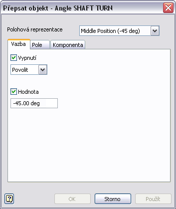

Nadefinování druhé polohové reprezentace
Poté použijte stejný postup k nadefinování zbývajících dvou reprezentací.
  1. Dvojitým kliknutím aktivujte reprezentaci Středová poloha (-45 stupňů).
  2. Klikněte pravým tlačítkem na vazbu Úhel SHAFT TURN (180,00 stupňů) a zvolte možnost Přepsat.
  3. Vyberte možnost Vypnutí.
  4. Zkontrolujte, že se v nabídce zobrazila možnost Povolit.
  5. Vyberte možnost Hodnota.
  6. Nastavte hodnotu na -45 stupňů.
  7. Klikněte na tlačítko OK.
