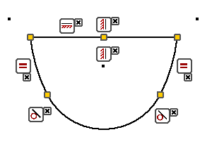

  10. Nakreslete horizontální čáru, která přibližně reprezentuje šířku montážního očka.
  11. Rozbalte v prohlížeči uzel oprav a vypněte viditelnost složeného povrchu.
  12. Vytvořte tři oblouky tak, jak je znázorněno na následujícím obrázku, a přidejte vazby ze seznamu. Náčrt se může mírně lišit, dokud nepřidáte kóty.
    • Horizontální vazba na čáře
    • Tečná vazba mezi segmenty oblouku
    • Vertikální vazba mezi středovým bodem středního oblouku a středem vodorovné čáry
    • Shodná vazba na dvou bočních obloucích
    Všimněte si, že středy dvou shodných oblouků se nachází mimo tvar a nad horizontální čárou. Po přidání vazeb přetáhněte jeden ze středů oblouků podle obrázku.
  13. Přidáním kót uvedených na následujícím obrázku zcela zavazběte náčrt.
