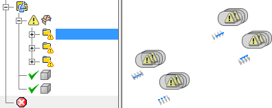

- Zapněte v prohlížeči viditelnost složeného povrchu s chybami.
- Rozbalením položky prohlížeče složeného povrchu zobrazte typy chyb a počet. Kliknutím na složku chyby nebo jednotlivé chyby je zvýrazníte v grafickém okně.
Montážní úchytky obsahují mnoho chyb.
Na pásu karet klikněte na příkaz Zacelit chyby.
- V grafickém okně nebo prohlížeči vyberte složené těleso.
Dialog Zacelit chyby ukazuje, že bylo v tělese nalezeno 64 chyb. Neměňte výchozí hodnotu tolerance v dialogu Povolená změna.
Klikněte na tlačítko Analýza vybraných těles. Když je analýza dokončena, dialog zobrazí 12 opravených chyb v této povolené změně.
- Kliknutím na tlačítko OK zacelíte chyby, které lze opravit v této toleranci.
Kliknutím na tlačítko Dokončit opravu ukončíte prostředí.
