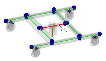

  1. Přejděte na panel Zatížení a klikněte na položku Síla. Zobrazí se dialog s aktivním selektorem Počátek.
  2. Vyberte střední nosník, kde působí síla.
  3. Zadejte v dialogu jako hodnotu parametru Velikost 500 N a hodnotu parametru Úhel roviny 0 stupňů.
    Poznámka: Úhel roviny určuje natočení roviny XY, kde síla působí. Úhel v rovině definuje úhel působící síly od osy Z.

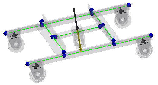

  4. Kliknutím na tlačítko Další rozbalíte dialog a zobrazíte tak přídavné ovládací prvky k určování vektoru síly. V poli Odsazení zaškrtněte políčko Relativní. Sílu nyní můžete umístit doprostřed vybraného nosníku. Zadejte hodnotu 0,5 do pole Odsazení v horní části dialogu. Zavřete dialog Síla kliknutím na tlačítko OK.
