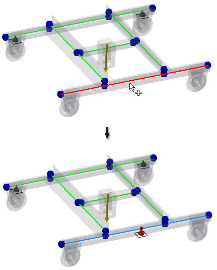

Vložte kloubovou vazbu na opačnou stranu vozíku.
  1. Vyberte v prohlížeči složku Constraints. Klikněte pravým tlačítkem a vyberte položku Kloubová vazba.
  2. Vyberte nosník podle následujícího obrázku. Zobrazí se náhled kloubové vazby.
  3. V dialogu Kloubová vazba nastavte Odsazení na 170 mm a potom klikněte na tlačítko OK. Použije se tím kloubová vazba.
  4. Vložte druhou kloubovou vazbu na stejný nosník. Vyberte v prohlížeči složku Constraints. Klikněte pravým tlačítkem a vyberte položku Kloubová vazba .
  5. Vyberte stejný nosník a nastavte odsazení na 2 330 mm. Klikněte na tlačítko OK.

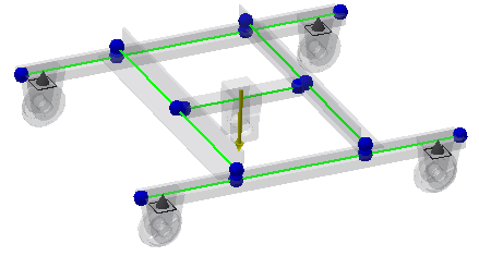

Přidali jste všechny nutné vazby a můžete tedy nyní přidat zatížení.
