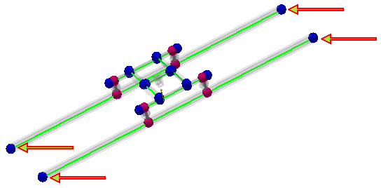

Simulaci nelze úspěšně provést bez vazeb. Nyní vložíte vazby ke čtyřem uzlům na hranách kolejí.
Poznámka: Vazby jsou vyžadovány k simulacím rámové konstrukce. Pokud simulaci spustíte bez vazeb, otevře se dialog s chybovou zprávou: Nejsou definovány žádné vazby.
  1. Na panelu Vazby klikněte na položku Pevné.
  2. Budete vyzváni k výběru počátku pevné vazby. Vyberte jeden z uzlů na konci kolejí. Pořadí není důležité, protože vkládáte pevné vazby ke všem těmto čtyřem uzlům, které jsou zobrazeny na následujícím obrázku.
    Poznámka: Značka je při použití vazby zobrazena na konci uzlu a do prohlížeče je přidán uzel.
  3. Po použití první pevné vazby klikněte pravým tlačítkem a vyberte položku Opakovat pevnou vazbu. Vyberte další uzel na konci kolejí nosníku. Pomocí této metody umístěte pevné vazby ke všem čtyřem uzlům na konci kolejí. Můžete přiblížit grafické okno, aby bylo možné zkontrolovat, zda jsou vazby použité.
