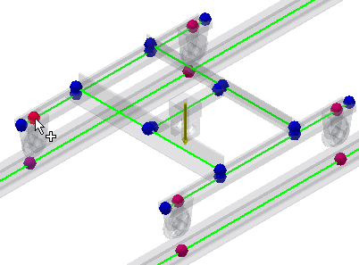

  2. Automaticky se aktivuje tlačítko Nadřízený uzel. Vyberte uzel podle následujícího obrázku:
  3. Aktivuje se tlačítko Podřízené uzly. Vyberte uzel podle následujícího obrázku:

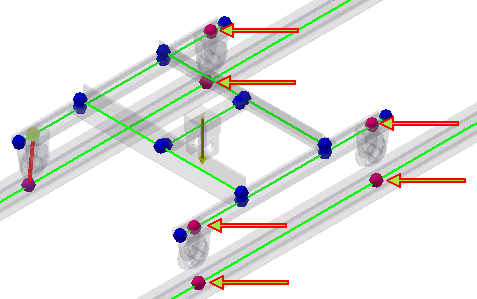

  5. Po vytvoření prvního pevného propojení zůstane dialog Pevná propojení otevřený. Nadefinujte pevná propojení mezi uzly nad a pod zbývajícími třemi kolečky vozíku. Vždy vyberte uzel pod kolečkem jako nadřazený uzel a uzel nad kolečkem jako podřazený uzel. Pro všechna pevná propojení zrušte v poli Otočení zaškrtnutí políčka Osa Y. Na obrázku jsou zobrazeny uzly, které je třeba vybrat k vytvoření pevných propojení. Když nadefinujete poslední pevné propojení, kliknutím na tlačítko OK zavřete dialog Pevné propojení.

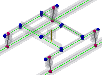

  6. Mezi vybranými uživatelskými uzly jsou nyní vytvořena čtyři nová pevná propojení.
