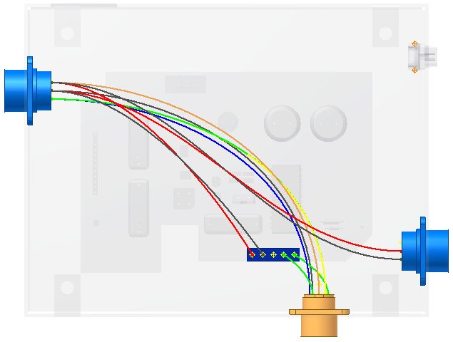

- S přirozeným zakřivením vytvoří dráty a kabely, které budou tečné k výstupnímu směru přiřazenému příslušnému konektoru. Chcete-li zobrazit přirozeného zakřivení, vytvořte konektor. Dráty a kabely vytvořené s tečností se zobrazí v přirozenějším tvaru než křivky, když se dráty a kabely přibližují ke svorkám vodičů. Po použití této přirozené křivky bude délka kabelu realističtější. Jedná se o výchozí nastavení.

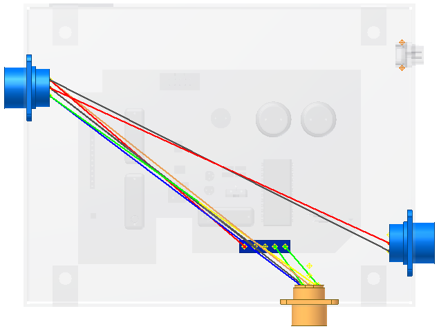

- Bez přirozeného zakřivení vytvoří dráty a kabely, které nebudou tečné k výstupnímu směru přiřazenému příslušnému konektoru. Dráty a kabely vytvořené bez tečnosti budou zobrazeny jako rovné čáry jdoucí od bodu k bodu.
