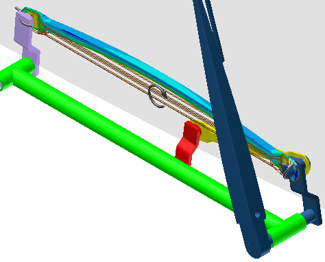

Použití pohybových zatížení v pevnostní analýze
  1. Na panelu Konec klikněte na položku Dokončit dynamickou simulaci a poté klikněte na kartu ProstředíPevnostní analýza. Aktivuje se prostředí pevnostní analýzy.
  2. Klikněte na příkaz Vytvořit simulaci.
  3. V dialogu Vytvořit novou simulaci vyberte kartu Typ simulace a zaškrtněte políčko vedle možnosti Analýza pohybového zatížení.
  4. V okně seznamu Součást vyberte komponentu Rotační vahadlo. Seznam zobrazuje všechny komponenty, které byly exportovány do MKP.
  5. V dalším kroku určete Časový krok k analýze. Seznam Časový krok zobrazuje všech 16 časových kroků z prostředí Dynamické simulace. Vyberte časový krok k analýze.
  6. Klikněte na tlačítko OK. Zatížení pro určený časový krok se přidají do prohlížeče, budou vnořena pod položku Zatížení.
  7. Kliknutím na příkaz Simulovat spusťte řešení.
  8. Po dokončení simulace vyhodnoťte výsledky pro tento pohybový interval.
