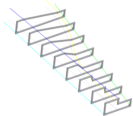

    Poznámka: Jestliže se sestava nezobrazí tak, jak je znázorněno na následujícím obrázku, aktualizujte výsledky příkazu iCopy kliknutím na tlačítko Aktualizace výběru na kartě Správa.
  4. Zkontrolujte vztah mezi body šablony, cílovými body a trajektorií a příslušný dopad na výsledky příkazu.Zavřete soubor. Změny neukládejte. Sestava Target.iam bude použita později ve cvičení ohledně vytváření.
