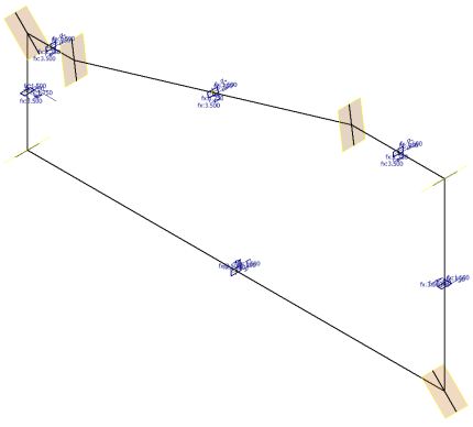

Nyní prozkoumáte soubory, které obsahují šablonu iCopy, pak vytvoříte šablonu iCopy. Součást rozvržení šablony je základní součást pro sestavu kostry, která je šablonou iCopy. Součást rozvržení šablony obsahuje geometrii, která je odvozena do komponent kostry.
  1. Otevřete soubor Skeleton-frame.ipt.
  2. Tento soubor obsahuje několik náčrtů, pracovní geometrii a povrchové prvky.
    • Náčrt1 obsahuje geometrii rozvržení pro model kostry.
    • Náčrt2 až náčrt7 obsahují profily použité k vytvoření prvků rámové konstrukce.
    • K umístění náčrtů jsou použity pracovní roviny.
    • Náčrt8 je použit k vytvoření povrchů vysunutí ExtrusionSrf13 až ExtrusionSrf18.
    • Povrchy vysunutí ExtrusionSrf13 až ExtrusionSrf18 jsou použity k ukončení vysunutí pro rámové konstrukce.
  3. Klikněte pravým tlačítkem myši na Náčrt1 a zvolte Adaptivní.
  4. Uložte a zavřete soubor.
