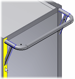

Dále ořízneme kulatou trubku.
  1. Přejděte na pás karet a klikněte na kartu Návrh panel Rámová konstrukce možnost Oříznout nebo prodloužit. .
  2. Vyberte čtyři trubky, tak jak je to na obrázku.
  3. V dialogu Oříznout – Prodloužit na plochu klikněte na příkaz Plocha a vyberte plochu podle obrázku.
  4. Klikněte na tlačítko OK. Trubky jsou oříznuty k vybrané ploše.
