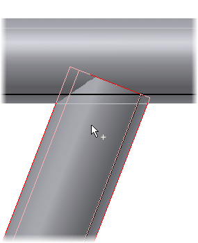

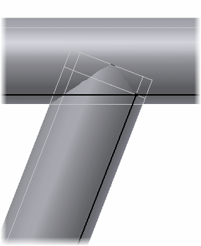

Nejprve je nutné prodloužit podpěrné trubky tak, aby bylo možné je zapustit do sebe navzájem.
  1. Přejděte na pás karet a klikněte na kartu Návrh panel Rámová konstrukce položka Prodloužit nebo zkrátit .
  2. Zvolte trubku podle obrázku.
  3. Do pole Protažení zadejte hodnotu 6 mm.
  4. Klikněte na tlačítko OK.
