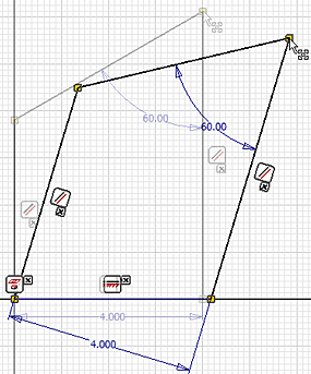

Odstranění vazby
Kliknutím pravým tlačítkem na zobrazenou ikonu vazby můžete vazbu odstranit.
  1. Klikněte pravým tlačítkem na ikonu kolmé vazby blízko dolní části pravého krajního vertikálního úsečkového segmentu.
  2. Výběrem možnosti Odstranit odejmete kolmou vazbu mezi touto úsečkou a dolním horizontálním úsečkovým segmentem.
  3. Kliknutím a tažením krajního horního koncového bodu zjistíte chování geometrie.
    Nakonec klikněte pravým tlačítkem myši na prázdnou oblast náčrtu a zvolením možnosti Skrýt všechny vazby skryjte všechny ikony vazeb.
