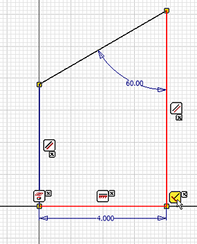

Ikony představují vazby, které jste aplikovali na geometrii nebo které aplikoval systém při vytváření geometrie.
Pozastavte kurzor nad ikonou kolmé vazby blízko dolní části pravého krajního vertikálního úsečkového segmentu.
Všimněte si, že se zvýrazní kolmé čáry a také ikona kolmé vazby. Pomocí tohoto postupu se seznámíte se sítí vazeb, které řídí chování náčrtu.
