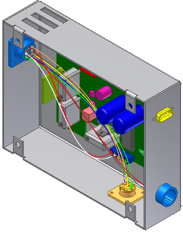

Importujte sedm samostatných drátů do sestavy svazku pomocí souborů importu, které již byly vytvořeny. Obsah souboru můžete zobrazit v textovém editoru.
panel Správa
Importovat data svazku.Soubor dat (.xml nebo .csv): WireListImport.csv
Konfigurační soubor (.cfg): WireListConfiguration.cfg
Zobrazí se dialog Data načtených svazků se seznamem importovaných položek. V tomto příkladě by nejsou žádné chyby. Jestliže dojde k chybám, pravým tlačítkem můžete kliknout na příslušné položky a dozvíte se další informace o problému a jeho odstranění.
Můžete také rozbalit složky v dialogu Importovat data svazku a zobrazit podrobnosti o importu.
V okně hlášení se zobrazí stav importu. Hlášení udává, že bylo úspěšně načteno sedm drátů. Souboru protokolu obsahuje podrobnosti o importu včetně připojených chyb nebo upozornění.
