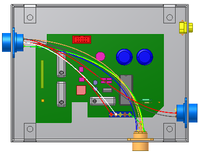

  1. Otáčejte pohled, dokud nebude vypadat jako na následujícím obrázku.

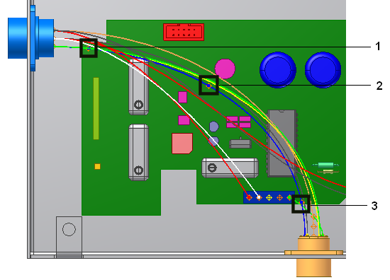

  2. V prohlížeči klikněte pravým tlačítkem na drát 2207 a z místní nabídky vyberte položku Přidat body.
  3. Přesuňte kurzor nad drát v grafickém okně a potom kliknutím na drát vytvořte tři body v uvedeném pořadí.
    V každém vybraném umístění je vytvořen pevný pracovní bod, drát je přepočítán a mění tvar po přidání každého bodu.
  4. Klikněte pravým tlačítkem myši a zvolte příkaz Dokončit.
