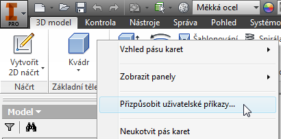

  1. Vyberte kartu 3D Model.

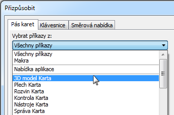

  2. Klikněte pravým tlačítkem kamkoli na panely karet a vyberte možnost Přizpůsobit uživatelské příkazy.

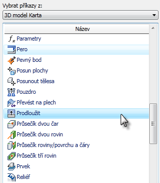

  3. V dialogu klikněte v rozevírací nabídce Vybrat příkazy z na možnost Karta 3D Model.

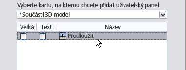

  4. Vyberte příkaz Prodloužit a klikněte na tlačítko .
  5. Opakujte postup pro příkazy Nahradit plochu a Opravit tělesa.
  6. V dialogu Přizpůsobit klikněte na tlačítko OK.
Na zadanou kartu bude přidán panel Uživatelské příkazy obsahující příkazy, které jste zadali.
