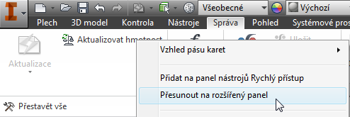

  1. Na kartě Správa klikněte pravým tlačítkem na položku Přestavět vše a vyberte možnost Přesunout na rozšířený panel.

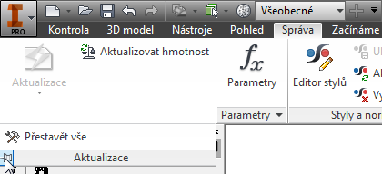

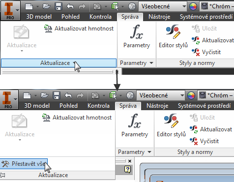

  2. Rozbalte panel kliknutím na jeho název a zobrazte přesunutý příkaz.
  3. Pokud je to nutné, kliknutím na ikonu připínáčku připněte panel v rozbaleném stavu.

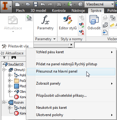

  4. Na rozbaleném panelu klikněte pravým tlačítkem na položku Přestavět vše a vyberte možnost Přesunout na hlavní panel. Příkaz bude přesunut zpět na hlavní panel.
