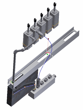

  1. Chcete-li přidat tangentu středového uzlu na kruhovou hranu iPaprsku, přesuňte kurzor vedle kruhové hrany. Kruhová hrana se zvýrazní.
    Poté klikněte na nastavení uzlu hadice.
  2. Klikněte pravým tlačítkem a vyberte položku Dokončit úpravy.
    Aktivuje se prostředí vedení.

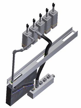

  3. Trasu hadice naplníte kliknutím na kartu Vedení potrubí panel Trasa Naplnit trasu .
    Po vyvolání trasy se součást ohebné hadice, počátečnní tvarovky a koncové tvarovky přidá do prohllížeče modelu. Všimněte si jich na dolní straně sestavy ohebné hadice.
