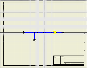

Vytvoření výkresu formovací desky
Zobrazte výchozí nastavení zobrazení aktivní sestavy a vytvořte výkres formovací desky.
  1. Vytvořte výkres pomocí šablony Standard.idw.
  2. Přejděte na pás karet a klikněte na kartu Umístění pohledů panel Vytvořit možnost Formovací deska .
  3. V dialogu Zobrazení formovací desky zkontrolujte, že soubor je nastaven na Sestava_uzavření.iam.
  4. Klikněte na rozevírací nabídku Zobrazení formovací desky a zvolte Sestava svazku1. Kliknutím na tlačítko OK vytvořte zobrazení.
    Bude vytvořen pohled výkresu formovací desky a náčrt formovací desky bude aktivní. Svazek bude umístěn do výkresu podle obrázku.
  5. Klikněte pravým tlačítkem myši v grafickém okně a zvolte položku Dokončit náčrt.
  6. Uložte svou práci zadáním názvu souboru Sestava svazku1.idw v podsložce Kabely a svazky.
