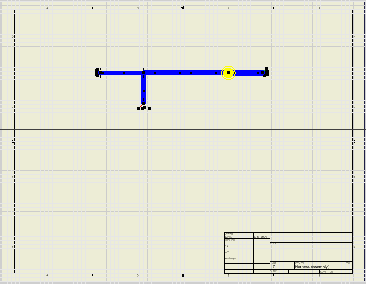

Přesunutí svazku
Přesuňte celý svazek do nového umístění na výkresu. Při přesunutí nesmí být aktivní žádný otočný bod.
  1. Přejděte na pás karet a klikněte na kartu Formovací deska panel Upravit položku Upravit. .
  2. Klikněte na segment svazku a přetáhněte kurzor do umístění zobrazeného na obrázku.
  3. Uvolněním tlačítka myši dokončete operace přesunutí.
    Svazek se přesune a překreslí ve vybraném umístění.
  4. Chcete-li svazek vrátit do původní pozice uprostřed výkresu, akci vraťte zpět.
