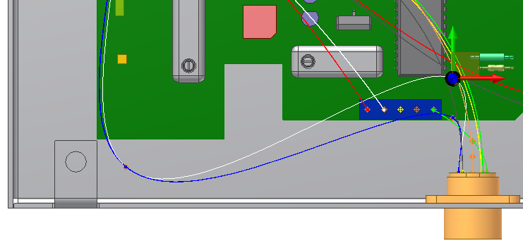

  1. V prohlížeči rozbalte drát 2207, pravým tlačítkem klikněte na druhý vytvořený pracovní bod a potom z místní nabídky vyberte položku Předefinovat bod.
  2. V grafickém okně ponechte kurzor u karty na pouzdro podle obrázku. Popisek nástrojů zobrazí hodnotu odsazení bodu.
  3. V grafickém okně klikněte pravým tlačítkem (ne na bod) a vyberte z místní nabídky položku Upravit vzdálenost . Poté zadejte hodnotu .200 a kliknutím na tlačítko OK změňte odsazení.
  4. Klikněte na bod v zobrazeném umístění a vytvořte bod odsazený od plochy pouzdra. Drát se přepočítá.

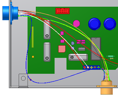

  5. V prohlížeči nebo grafickém okně klikněte pravým tlačítkem na třetí vytvořený pracovní bod a z místní nabídky vyberte položku 3D posun/otočení.
  6. Výběrem nebo přetažením trojice segmentů přesuňte bod do nového zobrazeného umístění.
    Umístění drátu je zobrazeno v náhledu a na všechna porušení poloměru ohybu budete upozorněni před přesunutím.
  7. Klikněte na tlačítko OK. Drát se přepočítá do nového umístění.
