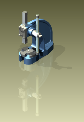

  1. Přejděte na pás karet a klikněte na kartu Renderování panel Renderování Renderování obrázku .
  2. Ujistěte se, že je v nabídce Kamera vybrána možnost Aktuální pohled.
    Poznámka: Protože poměr stran vašeho aktuálního okna nemusí souhlasit s poměrem stran definovaným pro rendrování, aplikace Autodesk Inventor nakreslí obdélník v grafickém okně, zobrazující oblast renderu. Před vytvořením rendrování můžete pohled upravit.
  3. Ujistěte se, že je v nabídce Styl osvětlení vybrána možnost Deska stolu.
  4. Klikněte na možnost Rendrování. Program rendruje model podle vybraných stylů a velikost modelu v poměru k oblasti rendrování.
Po dokončení rendrování uzavřete okno Výstupu renderu.
