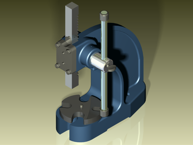

Změna stylů
  1. V dialogu Vizualizace obrázku klikněte na tlačítko Vybrat velikost výstupu a poté v nabídce Rozlišení vyberte možnost 640 x 480. Podle potřeby můžete upravit velikost a zobrazení modelu tak, aby odpovídaly rendrovacímu obdélníku.
  2. V rozvírací nabídce Styl osvětlení vyberte možnost Desktop.
  3. Na kartě Výstup vyberte položku Vysoké vyhlazování a klikněte na příkaz Render.
    Proces rendrování může chvíli trvat. Pokud nechcete čekat, až model dokončí proces rendrování, klikněte na možnost Zrušit rendrování.
    V dialogu Rendrování můžete pro rendrování určit různé kamery, osvětlení a styly scény. Není nutné je aktivovat.
  4. Po dokončení zavřete dialogy Render výstupu a Render obrázku.
