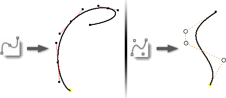

Spline jsou křivky s neustále se měnícím poloměrem. Aplikace Inventor podporuje dva typy křivek spline: interpolované a křivky s řídicími vrcholy.
Interpolační spline prochází body výběru. Spline lze upravit pomocí úchytů na bodech.
Řídicí vrchol spline prochází počátečním a koncovým bodem, ale neprochází mezilehlými body výběru. Body definují řídicí rámec, který slouží k úpravě spline.
Po vytvoření spline můžete pomocí místní nabídky změnit její typ.
