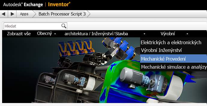

Získání dalších prostředí IBL
  1. Chcete-li přejít k aplikaci Autodesk Exchange App Store v pravé části záhlaví, klikněte na tlačítko .
  2. Nové prostředí IBL vyhledejte, kupte a stáhněte.
  3. Nainstalujte nové prostředí IBL podle pokynů.
    Poznámka: Instalační proces umístí nové prostředí k nainstalovaným prostředím. Prostředí jsou ihned dostupná k použití se styly osvětlení aplikace Inventor.
