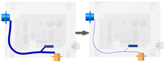

Segmenty lze zobrazit vystínovaně nebo jako osy. Při zobrazení vystínovaně mají segmenty trojrozměrný vzhled, zatímco zobrazení ve formě osy nabízí přehledné zobrazení pracovních bodů a trajektorie.
Podobně jako u drátů lze možnosti zobrazení segmentů nastavit pro jednotlivé segmenty nebo pro všechny segmenty ve vybrané sestavě svazku. Předvolbu zobrazení můžete nastavit různými způsoby. Můžete použít místní nabídku pro výskyt segmentu nebo složku Segments, dialog Vlastnosti segmentu nebo příkaz Nastavení zobrazení na kartě Kabely a svazky. Nastavení zobrazení na úrovni výskytu, které přepisuje aktuální stav zobrazení.
Chcete-li změnit nastavení zobrazení všech segmentů, vyberte v prohlížeči složku Segments, klikněte pravým tlačítkem myši a z místní nabídky vyberte položku Zobrazit vše vystínovaně.
Můžete také změnit zobrazení jednoho segmentu. V části Nastavení zobrazení panelu Viditelnost na kartě Kabely a svazky vyberte možnost Rendrované zobrazení. Dalším způsobem je kliknutí pravým tlačítkem na segment a vybrání možnosti Zobrazit jako rendrované.
