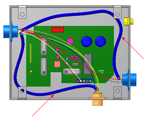

Segmenty určují virtuální trasy, kudy může drát nebo kabel procházet v rámci sestavy. Každým kliknutím v grafickém okně vytvoříte na segmentu pracovní bod. Pomocí pracovních bodů lze nastavit požadovanou polohu a tvar segmentu.
Segment je vytvořen s výchozím průměrem a zadaným odsazením od vybrané geometrie. Průměr segmentu se mění v průběhu trasování kabelů v segmentu.
Jakmile je trajektorie definována, lze ji několika způsoby upravovat, včetně vkládání spojek nebo tvorby větvených segmentů.
