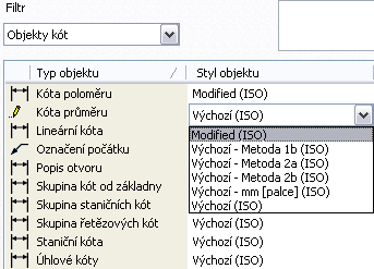

  3. Na panelu Styl výchozího nastavení objektu nastavte filtr na položku Objekty kót.
  4. Změňte styl objektu pro všechny typy kót, které používají výchozí nastavení (ISO) na Upravený (ISO), jak je znázorněno na následujícím obrázku.
  5. Klikněte na tlačítko Uložit a dále na tlačítko Hotovo.
    Nově vytvořené kóty budou používat kótovací styl Upravený (ISO).
