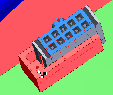

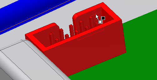

  4. Zkontrolujte, že je zvolena možnost Vazba proti sobě a první volicí tlačítko a pak klikněte na plochu konektoru plochého kabelu.

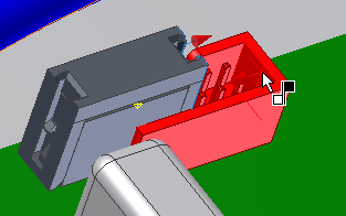

  5. Druhý výběrový nástroj je nyní aktivní. Klikněte na stěnu Kolíkového konektoru RC jako na geometrii, ke které bude konektor uchycen.
  6. Když náhled zobrazí, že se konektor přesunul na místo, kliknutím na tlačítko Použít vytvořte první vazbu proti sobě.

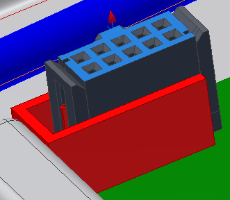

  7. U druhé vazby proti sobě klikněte na horní plochu konektoru plochého kabelu.

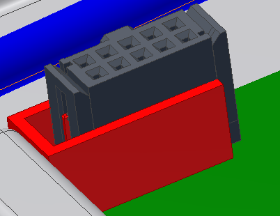

  8. Klikněte na dolní plochu Kolíkového konektoru RC.
  9. Když náhled zobrazí, že se konektor přesunul na místo, kliknutím na tlačítko Použít vytvořte druhou vazbu proti sobě.

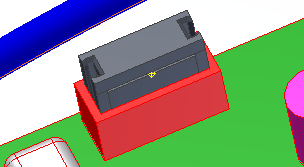

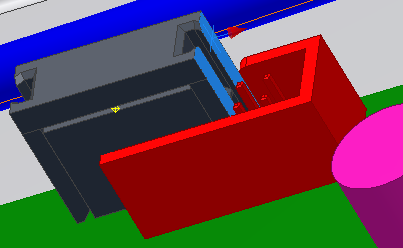

  10. U poslední vazby proti sobě klikněte na pravou stranu konektoru plochého kabelu.
  11. Klikněte na vnitřní plochu Kolíkového konektoru RC.
  12. Když se konektor přesune na místo, klikněte na tlačítko OK.
